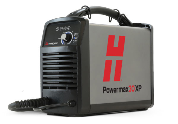

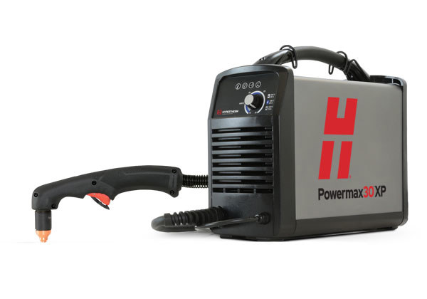

Powermax30® XP to bardzo przenośny system cięcia plazmowego przeznaczony do szerokiego zakresu zastosowań. Wyjątkowa konstrukcja typu „dwa w jednym” sprawia, że zapewnia on dużą moc cięcia grubego metalu oraz precyzyjne cięcie cienkich metali z zastosowaniem materiałów eksploatacyjnych FineCut®. W tym wszechstronnym systemie o mocy 30 A do cięcia metali przewodzących, takich jak stal miękka, stal nierdzewna czy aluminium, jest wykorzystywane powietrze lub azot.

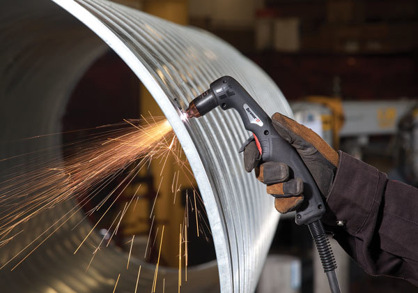

Drag cutting
Drag cutting

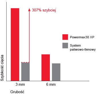

Względna wydajność cięcia stali miękkiej (tabela)
