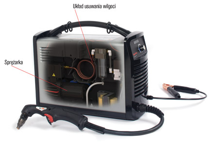

  • Wbudowana sprężarka eliminuje konieczność stosowania zewnętrznej sprężarki powietrza oraz filtra

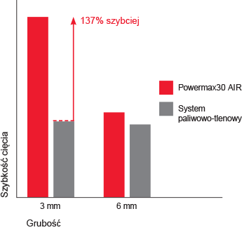

Nadzwyczajna wydajność w kompaktowej obudowie
  • Zgłoszona do opatentowania konstrukcja materiałów eksploatacyjnych umożliwia spójne cięcie dzięki optymalizacji przepływu powietrza z kompaktowej, wbudowanej sprężarki
  • Szybko tnij metalowe kratownice i zardzewiały metal bez ponownego wyzwalania dzięki funkcji ciągłego łuku pilota
  • Duże szybkości cięcia i nadzwyczajna jakość cięcia oznaczają szybszą realizację prac przy mniejszej liczbie dodatkowych operacji
Względna wydajność cięcia stali miękkiej (tabela)
