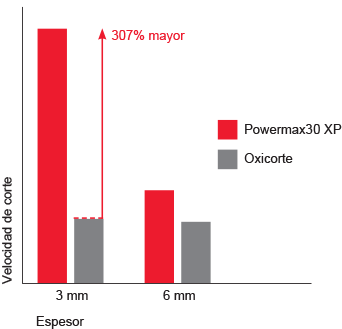

  • Unas velocidades de corte rápidas y una calidad de corte excelente le permiten terminar trabajos más rápido, con menos operaciones secundarias

Rendimiento de corte relativo en acero al carbono (tabla)
