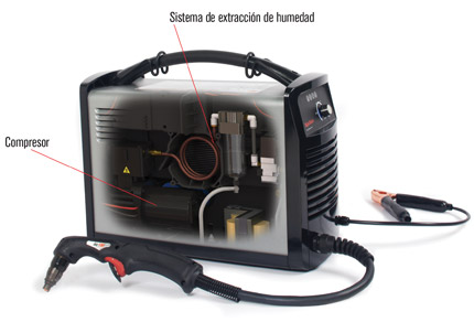

  • El compresor interno elimina la necesidad de usar un compresor de aire externo junto con un filtro

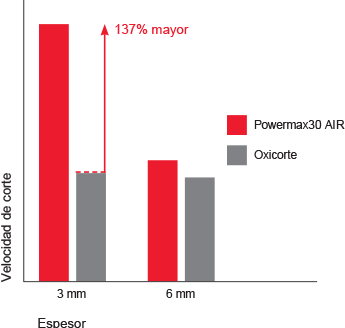

  • Unas velocidades de corte rápidas y una calidad de corte superior le permiten terminar trabajos más rápido, con menos operaciones secundarias
Rendimiento de corte relativo en acero al carbono (tabla)
