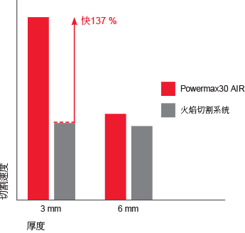

  • 切割速度快、切割质量卓越,可以更快速地完成作业,减少了二次加工
切割低碳钢时的切割性能比较(图表)
