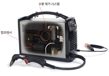

  • 내부 압축기가 외부 공기 압축기와 필터의 필요를 없애줍니다.

  • 특허 출원 중인 소모품 디자인으로, 소형의 내부 압축기에서 공기 흐름을 최적화하여 일관된 절단을 할 수 있습니다.

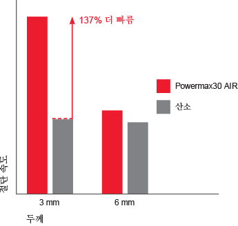

상대적 연강 절단 성능(도표)

20A의 최대 권장 출력에서 운전 시 절단 성능은 다음과 같습니다.
  • 762mm/분에서 3mm
  • 355mm/분에서 6mm
  • 125mm/분에서 10mm
