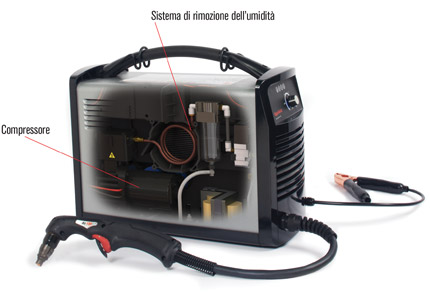

  • Il compressore interno elimina la necessità di un compressore d’aria esterno e di un filtro
  • Si può collegare a qualsiasi presa da 120 o 240 V (sono inclusi la comoda tecnologia Auto-Voltage™ e gli adattatori)
Prestazioni di livello superiore in un modulo compatto
  • Il design in attesa di brevetto dei consumabili consente un taglio uniforme mediante l’ottimizzazione del flusso di aria dal compressore interno compatto

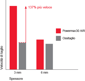

  • Taglia più velocemente grate di metallo e metalli arrugginiti senza reinnescare, grazie alla funzionalità arco pilota continuo.
  • Velocità di taglio più elevate e una qualità di taglio superiore consentono di completare i lavori più velocemente con meno operazioni secondarie.
Prestazioni di taglio relative su acciaio al carbonio (tabella)

Capacità Spessore Velocità di taglio
Taglio
Valori consigliati 8 mm 500 mm/min
  10 mm 250 mm/min
Separazione 16 mm 125 mm/min
Tagli a una potenza in ingresso di 120 V
Alla potenza massima consigliata di 20 A, le capacità di taglio sono:
  • da 3 mm a 762 mm/min
  • da 6 mm a 355 mm/min
  • da 10 mm a 125 mm/min
