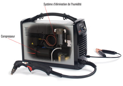

  • Le compresseur interne élimine le besoin de compresseur d’air externe et de filtre.

  • La nouvelle conception de consommables en attente de brevet permet une coupe constante en optimisant le débit d’air depuis le compresseur compact interne

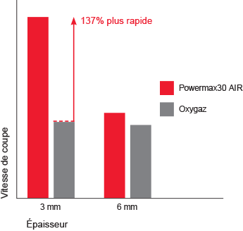

  • Coupe rapidement du métal déployé ou rouillé sans réenclencher avec la caractéristique d’arc pilote continu
  • Vitesses de coupe plus élevées et qualité de coupe supérieure pour vous permettre de terminer les tâches plus rapidement avec moins d’opérations secondaires
Performance de coupe relative sur acier doux (tableau)
