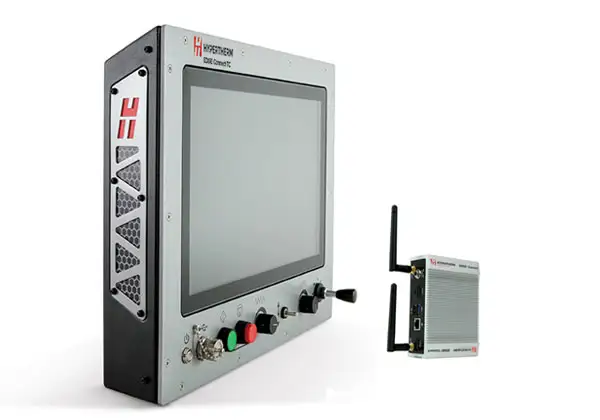

EDGE Connect
EDGE Connect
EDGE Connect 主机款以最小的 CNC 控制器配置提供出色的机器集成灵活性。切割机生产商负责提供触摸屏和所有操作开关。
EDGE Connect TC 一体机带硬件控制台
将 EDGE Connect CNC 控制器集成到带有 19.5 英寸触摸屏的工业机箱。配有硬件操作控制台,控制台上配备有启动开关、停止开关、程序设定和手动设定速度控制开关、割炬升/降开关以及操纵杆开关,方便用户轻松操控。
