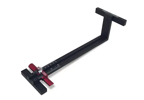

适用于切割床外坡口切割的割炬对准导轨
为使切割床外坡口切割工艺更适合等离子切割,避免坡口割炬设置期间的问题,实现精准角度的高质量坡口切割,海宝提供了适用于 Powermax65®/85/105/125 或 MAXPRO200® 系统的割炬对准导轨V 型坡口切割工艺表,这些系统搭载的小车上配有机用割炬。
割炬对准导轨是一款金属工具,操作工可使用该工具按照期望的割炬角度设置正确的割炬到工件距离。操作工可使用随附的 V 型坡口切割工艺表来设置 Powermax 系统在 65 A、85 A、105 A 和 125 A 下进行空气切割或者设置 MAXPRO200 在 130 A 和 200 A 下进行空气/空气或氧气/空气切割。切割工艺表提供用于坡口切割 6 到 45 mm 的金属的信息,包括用于进行 22.5 度到 45 度的坡口切割的参数。
