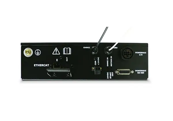

Powermax® Interface 搭载 EtherCAT® 技术,可将 Powermax 系统连接到 EDGE® Connect CNC。这款多合一适配器简化了设备到单个装置的连接。
连接在一起的系统提高了操作工的生产效率。Powermax Interface 提供实时诊断信息,允许操作工通过 Phoenix® 软件解决大多数问题,而无需返回电源。
附件信息
优势
更快、更简化的机器设置
单一的通信设备消除了复杂的硬线连接,并根据您的设备设置为任何布线安排提供更多的灵活性。EtherCAT 盒可以安装在驱动器机柜内,也可以靠近 Powermax 设备,使用提供的支架垂直或水平安装。
内置自动过程控制
通过 Powermax SYNC® 系统的内置智能生产高品质的零件。仅显示已安装的一体式快换割嘴的兼容过程,并在启动时自动传达给 EDGE Connect CNC Phoenix 软件。
实时诊断信息警报
Powermax 接口同步已连接的系统之间的数据交换。操作员会立即收到错误切割参数的警告,且被禁止选择高于已安装的一体式快换割嘴参数的电流。此外,操作工可在 Phoenix 软件中对 Powermax 系统进行软重置,而无需在电源设备上进行物理重置。
