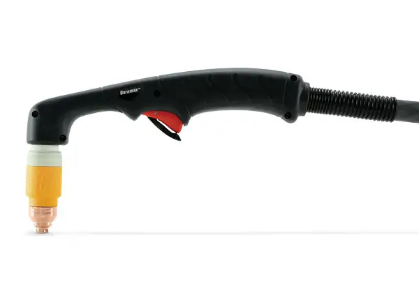

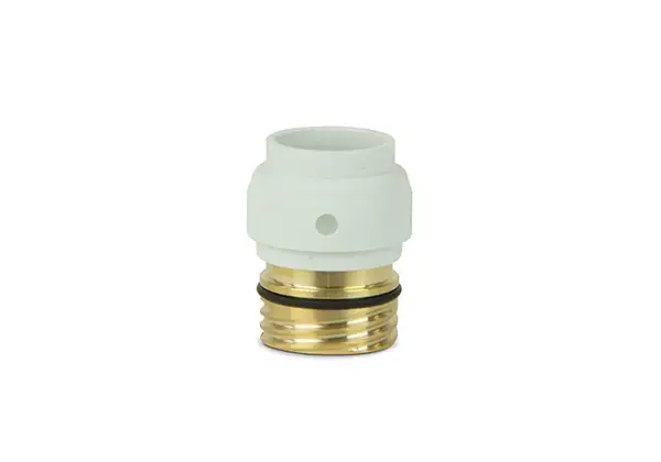

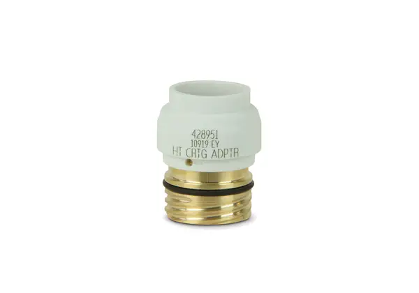

一体式快换割嘴转接头提供了另一种升级途径,可从使用标准易损件转换为使用全新海宝一体式快换割嘴
一体式快换割嘴转接头的设计支持以下系统和割炬。请注意,在带有转接头的 Duramax® 或 Duramax® Lock 带锁止开关割炬上使用一体式快换割嘴时,不支持工艺自动设置功能,易损件使用数据也无法传输到系统上。此功能仅适用于使用 SmartSYNC™ 割炬的 Powermax® SYNC™ 系统。
系统 割炬类型 转接头部件号
Powermax45® XP Duramax® Lock 带锁止开关系列手持、机用和机器人割炬 428951
Powermax65®
Powermax85®
Powermax105®

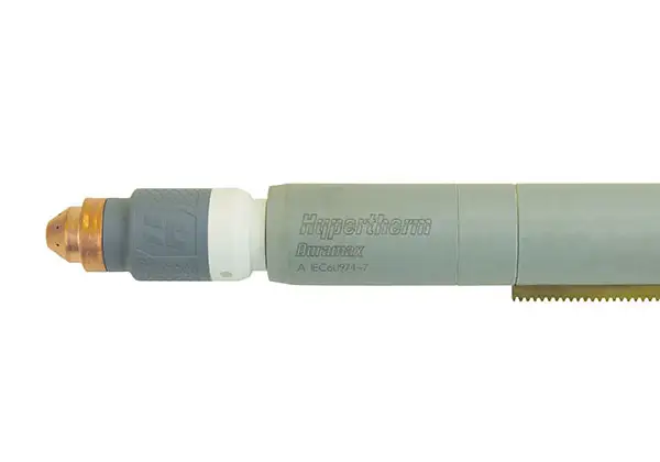

Duramax 系列手持、机用和机器人割炬
  • 对于机用一体式快换割嘴,请参阅 Duramax 割炬上一体式快换割嘴转接头的切割表指南 (811300MU)。
  • 不建议用于 Powermax1000®/1250/1650 的 Duramax 改装割炬
  • 不兼容 Duramax Hyamp™ 标准或长柄割炬
