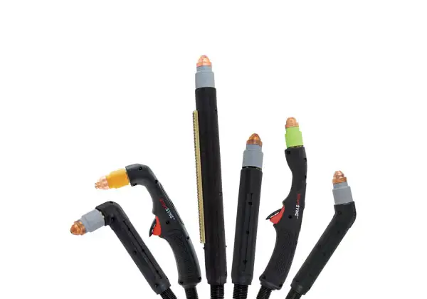

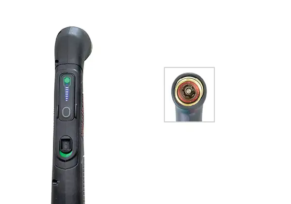

Hypertherm’in yeni Powermax65/85/105 SYNC® plazma sistemlerine ve Powermax45 XP ile adaptörü, yönelik SmartSYNC® torçları, basit, çevir-tak özellikli sarf malzemesi takılması ve manuel modellerde rahat güç ve amperaj ayarlama kontrolleri ile operatörün sarf malzemelerini ve uygulamaları güç kaynağına geri dönmeden değiştirmesine olanak tanır. Bu, sarf malzemesi değiştirme süresini yaklaşık 10 saniyeye düşürür ve sistemi kartuş için otomatik olarak ayarlayarak çalışamama süresini, arıza tespitini, israfı ve eğitim süresini en aza indirir.

Avantajları
Elde kesme ve oluk açma işleri için
Zaman kazandıran SmartSYNC torç kontrolleri operatörün amperajı işlem devam ederken ayarlamasına ve güç kaynağına geri dönmek zorunda kalmadan sarf malzemelerini ve uygulamaları değiştirmesine olanak tanır. SmartSYNC 75° ve 15° manuel torçlar oluk açma, Fine Feature kesim, uzak noktaları kesme ve yan kesme gibi pek çok uygulama için uygundur. 75° torcun ergonomik tasarımı normal kesim için idealdir ve 15° torç, ağır oluk açma sırasında ısıyı operatörden uzaklaştırır ve kesme kafasının ulaşılması zor alanlara girebilmesini sağlar.
Makine işleri için
Hypertherm kartuşu kullanan SmartSYNC torçlar doğru amperajı ve işlem modunu otomatik olarak ayarlayarak kurulum hatalarını giderir. SmartSYNC tam boy makine torçları pek çok farklı CNC kesim sehpası, kanal kesici ve boru kesici ile kullanılabilir. Mini makine torçları, tam boy torcun çok uzun kaldığı hafif sehpalar ve boru kesme işlemleri için idealdir.
Robotik işler için
SmartSYNC robotik/mini torçların hafifliği, küçük boyutu ve dâhilî boyutlandırma özelliği entegrasyonu kolaylaştırır ve hafif robot kollarıyla işlem yapılabilmesini sağlar. Opsiyonel klempler ve eğitim araçları entegrasyonu hızlandırır.
SmartSYNC robotic torch options
Uzak noktaları kesme işleri için
Hypertherm, artık kesimi, ayırma ve imha dâhil olmak üzere uzak noktaları kesme işleri için 0,6 m ve 1,2 m olmak üzere iki farklı boy 45° ve 90° olmak üzere iki farklı torç kafası açısı seçeneğiyle beş yeni SmartSYNC uzun torç sunar. Birinci nesil Duramax® Hyamp® uzun torç ile karşılaştırıldığında, bu torçlar %45 daha az kaldırma kuvveti gerektirerek operatörün işini kolaylaştırır ve daha da sağlam olmaları için kapsamlı tasarım ve testlerden geçmişlerdir. Ayrıca esnek bir kablo sayesinde bu torçlar daha ergonomiktir ve operatörün manevra yapması daha kolaydır.
