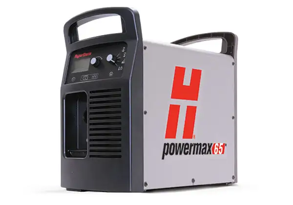

Powermax65 plazma sistemi
Powermax65® 65 amp plazma güç kaynağının üretimi Aralık 2021 tarihinde sona erecektir ve artık Hypertherm tarafından satışı yapılmayacaktır. Orijinal yedek torçlar, sarf malzemeleri ve onarım parçaları üretmeyi sürdürüyoruz. Ek yükseltme seçenekleri için torçlar ve sarf malzemeleri bölümüne bakın.
Hypertherm Teknik Servis bölümü bu modeli desteklemeye devam etmektedir.
