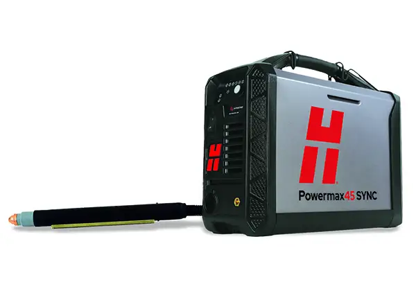

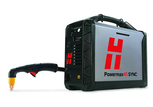

Powermax45 SYNC plazma kesici
Powermax45 SYNC, oluk açmak, kesmek ve markalamak için piyasada mevcut olan en yüksek çok yönlülüğe sahip sistemi isteyen metal işçileri için, patentli tek parçalı kartuş, 5 kata kadar daha uzun sarf malzemesi ömrü ve daha yüksek amperli rakiplere göre daha fazla kesme gücü ile en iyi yatırım getirisini sunar.

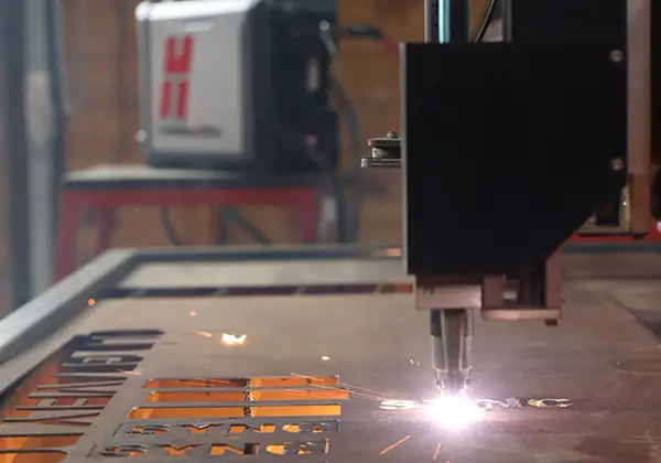

Mekanize kesim
Mekanize kesim
