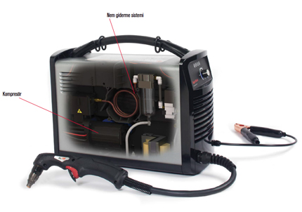

  • Dâhilî kompresör, haricî bir hava kompresörü ve filtre ihtiyacını ortadan kaldırır

  • Patent beklemede olan sarf malzemesi tasarımı, kompakt dâhilî kompresörden hava akışını optimize ederek tutarlı kesme sağlar

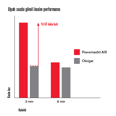

  • Yüksek kesim hızları ve üstün kesim kalitesi sayesinde işleri daha az ikincil işlemle daha hızlı bitirin

Önerilen 8 mm 500 mm/dk.
  10 mm 250 mm/dk.
Koparma 16 mm 125 mm/dk.
120 V giriş gücüyle kesim
Önerilen maksimum çıkış olan 20 A’de kesme kapasiteleri şöyledir:
  • 762 mm/dk.’da 3 mm
  • 355 mm/dk.’da 6 mm
  • 125 mm/dk.’da 10 mm
