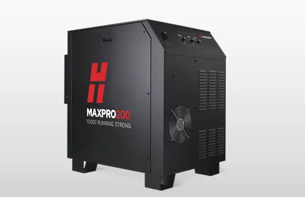

MAXPRO200 plazma kesici
MAXPRO200 çalışıyor, bu sayede siz de çalışabilirsiniz
Gücü ve %100 devrede kalması sayesinde endüstrinin yüksek teknoloji ürünü olan MAXPRO200® plazma kesici, ağır hizmet tipi, yüksek kapasiteli otomatik ve manuel kesme ve oluk açma uygulamalarınız için tasarlanmıştır.
Güçlü plazma kesici şunları sunar:
Daha düşük maliyetle daha fazla parça üretmek için sınıfındaki en yüksek kesim hızları ve en uzun sarf malzemesi ömrü;
İş uygulamalarını genişletmek için çok yönlü kesim kalınlıkları;
Daha az yeniden çalışma ile tutarlı kesim kalitesi sağlayan çoklu plazma işlemleri;
Kurulumu kolay, çalıştırması kolay ve performansı en üst düzeye çıkarması kolay basit bir sistem.
MAXPRO200. İşlerinizi tamamlayın.

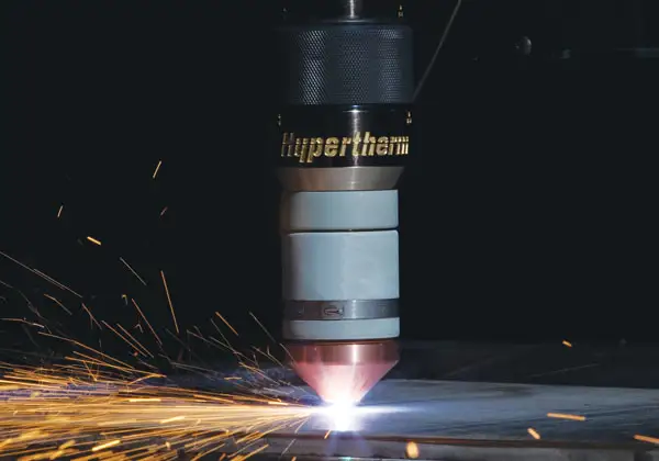

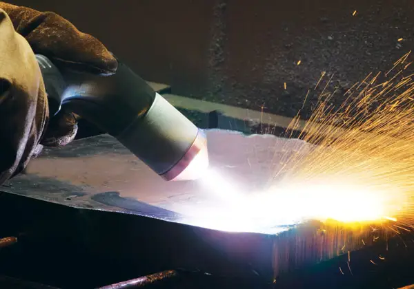

Çalıştırma verileri
- Tamamen çapaksız kesme kapasitesi - siyah sac 20 mm
- Üretim delme kapasitesi - siyah sac 32 mm
- Koparma* - siyah saç 75 mm
- Bevel - 200 amp sarf malzemeleri desteği 45° bevel kapasitesi

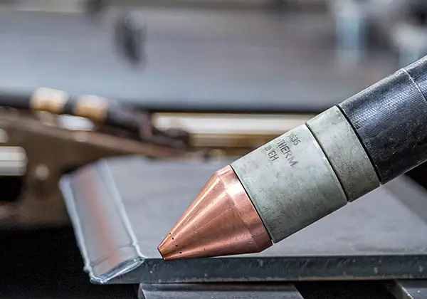

Sarf malzemeleriniz fotoğrafta gösterilenler ile tamamen aynı olmayabilir.
MAXPRO200 makine torç sarf malzemeleri
Hava - Siyah sac / Paslanmaz çelik / Alüminyum
Muhafaza Muhafaza kapağı Nozul Girdaplı halka Elektrot Su tüpü
200 amp - Hava sarf malzemeleri - Siyah sac / Paslanmaz çelik / Alüminyum
Amperaj | Muhafaza | Muhafaza kapağı | Nozul | Girdaplı halka | Elektrot | Su tüpü |
50 A | 220532 | 220936 | 220890 | 220529 | 220528 | 220521 |
220935 - çıkıntısız | ||||||
130 A | 220536 | 220936 | 220892 | 220488 | 220487 | 220521 |
200 A | 420045 | 220936 | 420044 | 220488 | 220937 | 220521 |
