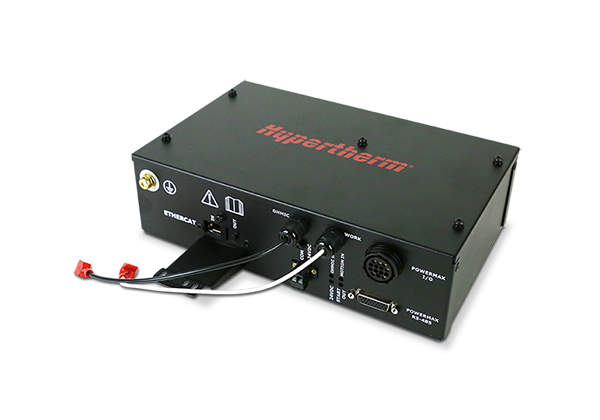

Powermax® Arayüzü, EtherCAT® teknolojisine sahiptir, bu sayede Powermax sistemleri EDGE® Connect CNC’ye bağlanabilir. Bu hepsi bir arada adaptör, ekipman bağlantısını tek bir cihaza indirgeyerek basitleştirir.
Bağlı sistemler operatör verimliliğini artırır. Powermax Arayüzü, gerçek zamanlı diyagnostik bilgileri sunarak operatörlerin sorunların çoğunu güç kaynağına geri dönmek zorunda kalmadan Phoenix® yazılımı aracılığıyla çözmesine olanak tanır.
Aksesuar bilgileri
Avantajları
Daha hızlı ve basitleştirilmiş makine kurulumu

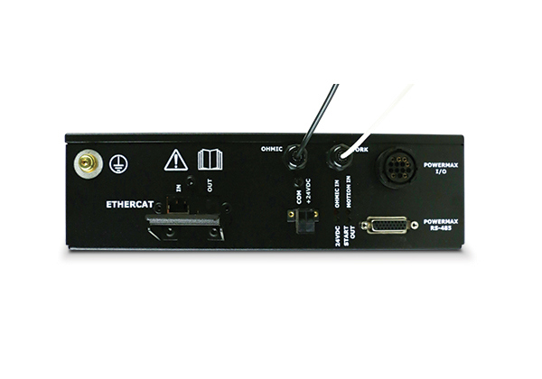

Tek bir iletişim cihazı, karmaşık sabit kablo bağlantılarını ortadan kaldırır ve ekipman kurulumunuza bağlı olarak tüm kablo düzenlemesinde daha fazla esneklik sağlar. EtherCAT kutusu, sürücü kabininin içine veya Powermax ekipmanının yakınına takılabilir, verilen destekler kullanılarak dikey veya yatay olarak monte edilebilir.
Yerleşik otomatik işlem kontrolü
Powermax SYNC® sistemlerinin dâhilî zekâsı aracılığıyla yüksek kalitede parçalar üretin. Sadece takılan kartuş için uyumlu işlemler görüntülenir ve başlatma sırasında EDGE Connect CNC Phoenix yazılımına otomatik olarak iletilir.
Gerçek zamanlı diyagnostik bilgilerine yönelik uyarılar
Powermax Arayüzü bağlı sistemler arasındaki veri alışverişini senkronize eder. Operatörler hatalı kesim parametreleri hakkında anında uyarılır ve takılan kartuştan daha yüksek bir akım seçmeleri engellenir. Ayrıca, operatörler güç kaynağı ekipmanında fiziksel bir resetleme yapmadan Phoenix yazılımı içinde Powermax sistemine yazılım resetlemesi yapabilir.

Terminal bloğu: 24 V giriş gücü için 2 pozisyon
1
