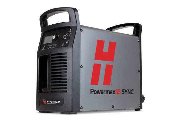

Система плазменной резки Powermax85 SYNC
Powermax85 SYNC® — это профессиональная система воздушно-плазменной резки нового поколения, которой значительно легче управлять при выполнении резки и строжки материалов толщиной до 25 мм. Система оснащена функцией автоматической настройки системных процессов через усовершенствованные резаки SmartSYNC® с поддержкой RFID и принципиально новым неразъемно-комплектным набором расходных деталей, позволяющим контролировать данные об использовании системы. Система Powermax85 SYNC повышает производительность за счет сокращения простоев, оптимизации качества резки и совершенствования принципа управления расходными деталями.

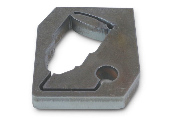

Резка мелких деталей
узкий разрез при минимальных образовании окалины и площади термического воздействия
Fine feature cutting
