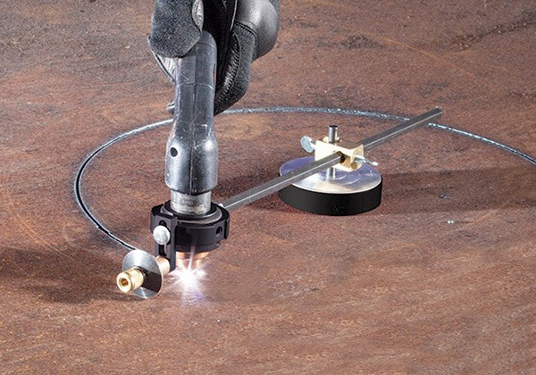

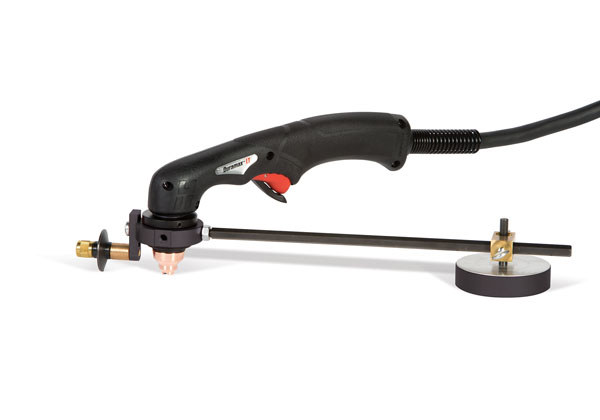

Шаблон для круговой плазменной резки

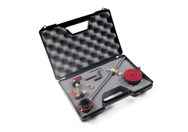

Комплект Deluxe с магнитным основанием
Комплект Deluxe шаблона для круговой плазменной резки обеспечивает простую и быструю настройку для точной резки окружностей до 51 см в диаметре.  В состав комплекта Deluxe входят вращающийся держатель кожуха резака, 2 металлических колесика и регулируемые оси, рукоятка 28 мм, центрирующий штифт и держатель, магнитное основание, 4 чашечные присоски для неметаллического материала; все компоненты в пластмассовом переносном кейсе.
  • Резка окружности диаметром от 3 до 20 дюймов
  • Два металлических колесика для плавной резки
  • Магнитное основание или чашечные присоски для стабильной резки почти на любой поверхности

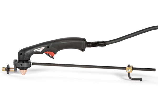

Базовый комплект

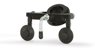

Базовый комплект шаблона для круговой плазменной резки обеспечивает простую и быструю настройку для точной резки окружностей до 70 см в диаметре.  В состав данного комплекта входят вращающийся держатель кожуха резака, 2 металлических колесика и регулируемые оси, рукоятка 38 мм, центрирующий штифт и держатель.
  • Резка окружности диаметром от 3 до 28 дюймов
  • Сделано в США
