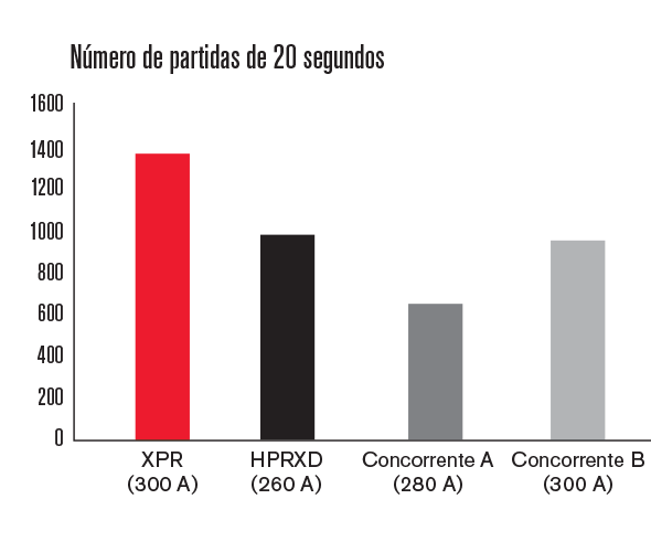

  • Aumento significativo na vida útil do consumível em aplicações de aço-carbono
  • Capacidade de perfuração de material espesso maior do que os sistemas a plasma da concorrência

  • Aumenta a vida útil dos consumíveis em três vezes em relação aos sistemas da concorrência com a eliminação do impacto dos erros de rampa de fim de arco.
  • Reduz o impacto de queimas catastróficas do eletrodo, o que poderia danificar a tocha em níveis altos de corrente.
