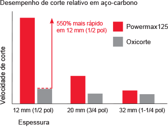

Produtividade máxima
- Conclua os trabalhos mais rápido, com velocidades de corte cinco vezes maiores do que o oxicorte em aço-carbono de 12 mm (1/2 pol)
