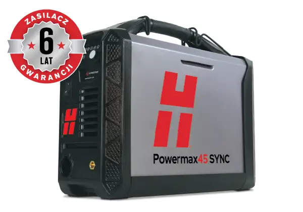

Przecinarka plazmowa Powermax45 SYNC
System Powermax45 SYNC zapewnia pracownikom zajmującym się obróbką metali, którzy potrzebują najbardziej wszechstronnego systemu do żłobienia, cięcia i znakowania, najlepszy zwrot z inwestycji dzięki opatentowanemu jednoczęściowemu wkładowi, do 5 razy dłuższemu okresowi eksploatacji materiałów eksploatacyjnych i mocy cięcia większej niż produkty konkurencji pracujące z prądem o wyższym natężeniu.

Korzyści
Uproszczenie operacji i zwiększenie produktywności
  • Uproszczona obsługa systemu minimalizuje czas i wydatki na szkolenia oraz rozwiązywanie problemów.
  • Skrócenie czasu przestoju podczas wymiany materiałów eksploatacyjnych oraz eliminacja kosztów związanych z przedwczesną utylizacją części eksploatacyjnych.
  • Dane dotyczące eksploatacji wkładu dostarczają cennych informacji na temat usprawnienia procesów cięcia i zarządzania zapasami materiałów eksploatacyjnych.
Wygodna obsługa
  • Wkłady są łatwe do zidentyfikowania w zależności od procesu dzięki wyraźnemu oznakowaniu laserowemu i kodowaniu kolorami, co pozwala eliminować pomyłki związane ze stosowaniem nieodpowiednich części.
  • Palniki i wkłady SmartSYNC z technologią RFID automatycznie ustawiają prawidłowe natężenie prądu i tryb pracy, eliminując możliwość występowania błędów podczas ustawiania.
  • Wykrywanie końca przydatności materiałów eksploatacyjnych eliminuje niepewność związaną z koniecznością wymiany wkładu.
  • Zastosowanie naszego nowego elastycznego przewodu przekłada się na mniejsze zmęczenie operatora podczas korzystania z palników ręcznych. Przewód ten wykonany jest z takiego samego wytrzymałego materiału, jak nasz poprzedni materiał osłony przewodu, i będzie również stosowany w palnikach zrobotyzowanych.
Cartridge reader and RFID
Maksymalizacja wydajności
  • Wykonuj różnorodne prace związane z cięciem i żłobieniem dzięki łatwo wymienialnym palnikom i dobranym do konkretnych zastosowań wkładom.
  • Zoptymalizowana konstrukcja materiałów eksploatacyjnych w formie wkładów zapewnia nawet dwukrotnie dłuższą trwałość w przypadku cięcia ręcznego oraz lepszą jakość w porównaniu ze standardowymi materiałami eksploatacyjnymi w konfiguracjach cięcia zmechanizowanego.
  • Ułatwiające obsługę elementy sterowania palnikiem ręcznym umożliwiają operatorom regulację natężenia prądu podczas pracy oraz wymianę wkładów i zmianę procesów bez konieczności korzystania z panelu zasilacza.
Najlepsza w branży niezawodność
  • Palniki SmartSYNC zaprojektowano z myślą o pracy w trudnych warunkach przemysłowych.
  • Technologia SpringStart™ gwarantuje niezmienność warunków rozruchu i poprawia trwałość palnika.
  • Najlepsza w branży niezawodność zmniejsza czas przestoju w procesie produkcji.
Specyfikacje
Wydajność cięcia
Wydajność Grubość Szybkość cięcia
Zalecana 16 mm (5/8 cala) 500 mm/min (20 cali/min)
Odcięcie (cięcie ręczne) 29 mm (1-1/8 cala) 125 mm/min (5 cali/min)
Przebicie* 12 mm (1/2 cala)
*Wydajność przebijania dotyczy zastosowania ręcznego lub z automatycznym sterowaniem wysokością palnika.
Żłobienie z maksymalnym usuwaniem
Wydajność Współczynnik usuwania metalu Profil rowka
Typowe żłobienie 3,4 kg (7,5 funta) na godzinę 3,2 x 6,8 mm (0,12 x 0,26 cala) (gł. x szer.)
Ogólne specyfikacje
Napięcia wejścia
CSA
200–240 V, 1 faza, 50/60 Hz
480 V, 3 fazy, 50/60 Hz
480 V, 3 fazy, 10 A przy 6,9 kW
CE
230 V, 1 faza, 50/60 Hz
400 V, 3 fazy, 50/60 Hz
Moc wyjściowa
6,9 kW
Prąd wejściowy
CSA
200–240 V, 1 faza, 39/32 A przy 6,5 kW
CE
230 V, 1 faza, 33 A
400 V, 3 fazy, 10 A
Prąd wyjściowy
9–45 A
Znamionowe napięcie wyjściowe
155 V DC
Cykl pracy przy 104°F
CSA
50% przy 45 A, 200–240 V, 1 faza
60% przy 41 A, 200–240 V, 1 faza
100% przy 32 A, 200–240 V, 1 faza
50% przy 45 A, 480 V, 3 fazy
60% przy 41 A, 480 V, 3 fazy
100% przy 32 A, 480 V, 3 fazy
CE
50% przy 45 A, 230 V, 1 faza
60% przy 41 A, 230 V, 1 faza
100% przy 32 A, 230 V, 1 faza
50% przy 45 A, 400 V, 3 fazy
60% przy 41 A, 400 V, 3 fazy
100% przy 32 A, 400 V, 3 fazy
Napięcie obwodu otwartego (OCV)
CSA
275 V DC, 200–240 V
275 V DC, 480 V
CE
265 V DC, 400 V
Wymiary z rękojeściami
442 x 173 x 357 mm (17,4 x 6,8 x 14,1 cala) (gł. x szer. x wys.)
Masa z palnikiem i przewodem 6,1 m (20 stóp)
CSA
14 kg (31 funtów)
CE
15 kg (33 funty)
Zasilanie gazem
Cięcie: powietrze (czyste, suche, bezolejowe), azot, F5
Żłobienie: powietrze (czyste, suche, bezolejowe), azot, F5
Znakowanie: powietrze (czyste, suche, bezolejowe)
Zalecana szybkość przepływu gazu wlotowego / ciśnienie
188 l/min przy 5,9 bara (400 scfh przy 85 psi)
Długość wejściowego kabla zasilającego
3 m
Typ zasilacza
Inwertor — IGBT (tranzystor bipolarny z izolowaną bramką)
Wymagana moc znamionowa napędu
12.5 kVA (10 kW) przy pełnym natężeniu prądu wyjściowego 45 A
Efektywność energetyczna
90%
Zgodność z normami
CSA — do użytku w Ameryce Północnej, Ameryce Południowej i Azji, z wyjątkiem Chin.
CE — do użytku w Europie, Australii, Nowej Zelandii, Białorusi, Kazachstanie, Rosji, Serbii
i Ukrainie oraz w innych dopuszczonych krajach.
Również RCM, Ukraińska i Serbska. UKCA — Wielka Brytania
Gwarancja
Zasilacze są objęte gwarancją trzyletnią, a palniki — roczną.
