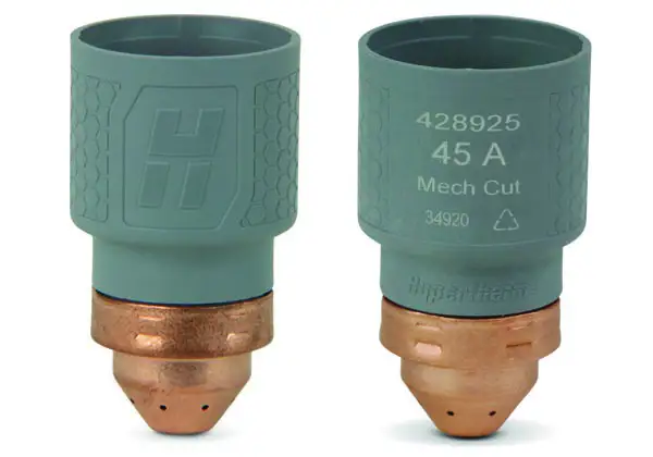

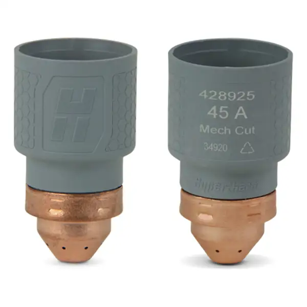

Wkład Hypertherm: SmartSYNC lub adapter 45 A do cięcia zmechanizowanego
Numer części: nr 428925
Wkłady 45 A do obróbki zmechanizowanej zapewniają optymalną wydajność produkcji przy cięciu w zakresie grubości od 3 mm do 6 mm. Przekroczenie optymalnego zakresu grubości może skutkować spadkiem szybkości i jakości cięcia. Aby zmaksymalizować trwałość i wydajność wkładu, należy wybrać wkład o natężeniu prądu odpowiednim do ciętego elementu obrabianego.
Wkłady 45 A do cięcia zmechanizowanego są zgodne z następującymi palnikami:
  • SmartSYNC® do systemów Powermax65/85/105 SYNC®
  • Duramax® z adapterem* palnika do systemów Powermax45® XP/65/85/105.
  • Jeśli wymagane jest cięcie z odsunięciem, wkłady do obróbki zmechanizowanej można również stosować w palnikach ręcznych.
*W przypadku stosowania wkładu do obróbki zmechanizowanej z adapterem palnika na palniku zmechanizowanym Duramax należy zapoznać się z Przewodnikiem po tabelach danych cięcia dotyczącym adaptera do wkładów palników Duramax (811300MU). Opcjonalnie dostępne są również zestawy pierścieni omowych do czujników wysokości palnika.
