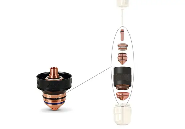

Uproszczenie procesu cięcia dzięki wkładom HPRNowość!
Wkład HPR® firmy Hypertherm to rewolucja względem tradycyjnych materiałów eksploatacyjnych do zmechanizowanych systemów plazmowych. Wkład, który znacznie upraszcza cięcie plazmowe, zastępuje pięć standardowych materiałów eksploatacyjnych, eliminując kosztowne błędy związane z montażem zestawów materiałów eksploatacyjnych. Zwiększ produktywność dzięki szybszym wymianom materiałów eksploatacyjnych i skróceniu czasu szkolenia.
Wkłady HPR są dostępne do procesów cięcia w produkcji masowej.
