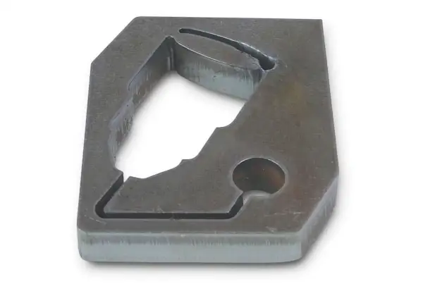

정밀 절단
드로스와 열 영향 부위가 최소인 좁은 절폭 너비
Fine feature cutting
