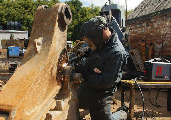

Powermax45 XP プラズマシステム
Powermax45® XP プラズマ切断機は、最大 16 mm の推奨切断能力、高速の切断速度、そして迅速で簡単なセットアップと操作を可能にする自動ガス調整機能を備えています。Duramax® Lock トーチは、強化されたガウジング と マーキング 性能で様々な厚さの金属ハンド/マシン切断に対応します。
