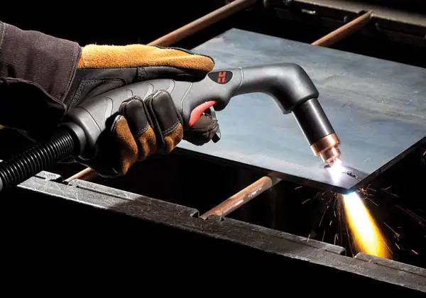

用途
ドラッグ切断
タッチ切断 – トーチをドラッグしてワークピースを横断
フラッシュ切断
フラッシュ切断 – 傾斜 45 度で、母材に近接した切断
マーキング
マーキング – スコアリングや、部品 ID、穴または溶接の位置の表示
マシン切断
マシン切断 – ポータブルな自動機能とテーブル切断

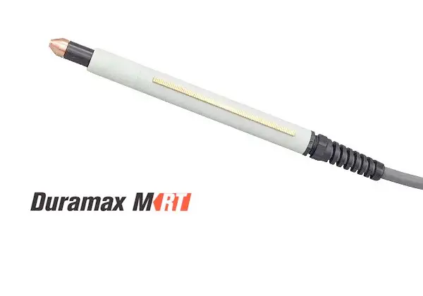

Duramax MRT マシントーチ
トーチアセンブリ
消耗部品と取扱説明書、さらに以下の情報を記載したお使いのシステム用の消耗部品ステッカー。
| 部品番号 | 説明 |
| 228790 | MRT マシントーチアセンブリ、7.6 m リード |
| 228791 | MRT マシントーチアセンブリ、15.2 m リード |
Duramax MRT 消耗部品
| シールド | リテイニングキャップ | ノズル | 電極 | 渦巻きリング |
| 消耗部品 種類 | アンペア数 | シールド | リテイニングキャップ | ノズル | 電極 | 渦巻きリング |
| マシン | 100 A~105 A | 220993 | 220854 | 220990 | 220842 または 220777* | 220994 |
| 80 A~85 A | 220817 | 220816 | 220857 | |||
| 60 A~65 A | 220819 | |||||
| 40 A~55 A | 220941 | |||||
| マシン、オーム | 100 A~105 A オーム | 220993 | 220953 | 220990 | 220842 または 220777* | 220994 |
| 80 A~85 A オーム | 220817 | 220816 | 220857 | |||
| 60 A~65 A オーム | 220819 | |||||
| 40 A~55 A オーム | 220941 | |||||
| シールドなし | 100A~105A | 220955 | 220854 | 220990 | 220842 | 220994 |
| 80 A~85 A | 220816 | 220857 | ||||
| 45 A~55 A | 220941 | |||||
| 最大除去ガウジング1 | 100 A~105 A | 220798 | 220854 | 220991 | 220842 | 220994 |
| 最大制御ガウジング2 | 40 A~85 A | 420480 | 220997 | 220857 | ||
| FineCut | 40 A~45 A | 220955 | 220854 | 220930 | 220842 | 220857 |
| 40 A~45 A オーム | 220948 | 220953 |
* 消耗部品寿命の延長をお求めなら CopperPlus 電極をお試しください。
1 強力な金属除去、深いガウジング断面、極度な金属洗浄アプリケーションに設計されています。
2 より精度の高い金属除去、浅いガウジング断面、軽い金属洗浄アプリケーションに設計されています。

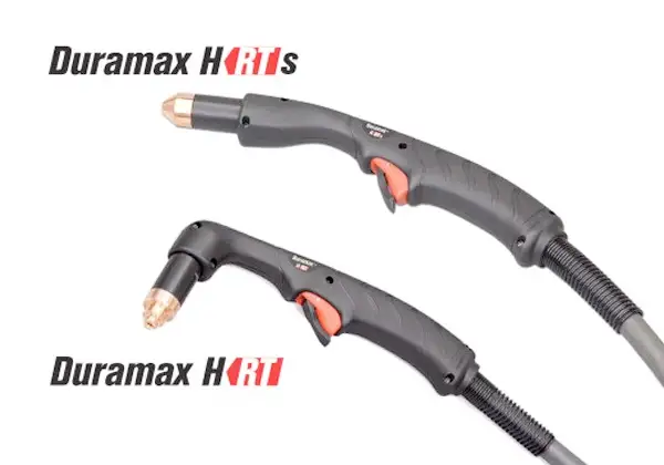

Duramax HRT と HRT ハンドトーチ
トーチアセンブリ
| 部品番号 | 説明 |
| 228788 | HRT ハンドトーチアセンブリ、7.6 m リード |
| 228789 | HRT ハンドトーチアセンブリ、15.2 m リード |
| 228807 | HRT ハンドトーチアセンブリ、7.6 m リード |
Duramax HRT と HRT 消耗部品
| シールド/ デフレクタ |
| 消耗部品 種類 | アンペア数 | シールド/デフレクタ | リテイニングキャップ | ノズル | 電極 | 渦巻きリング |
| ドラッグ切断 | 100 A~105 A | 220992 | 220854 | 220990 | 220842 または 220777* | 220994 |
| 80 A~85 A | 220818 | 220816 | 220857 | |||
| 最大制御ガウジング2 | 40 A~85 A | 420480 | 220797 | 220857 | ||
| FineCut | 40 A~45 A | 220931 | 220854 | 220930 | 220842 | 220947 |
