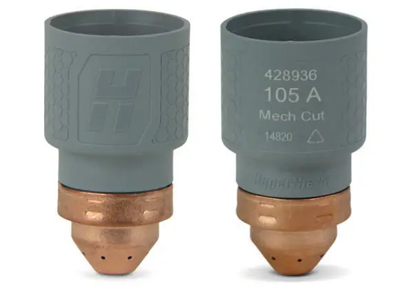

Hypertherm カートリッジ:SmartSYNC またはアダプター 105 A マシン切断
部品番号:#428936
105 A マシン切断カートリッジは、厚さ 10 mm から 20 mm までの切断に最適な生産性能を提供します。最適な板厚範囲を超えると、速度と切断品質の低下につながることがあります。カートリッジの寿命と性能を最大限に高めるため、切断するワークピースに正しいアンペア数を選ぶことが重要です。
105 A マシン切断カートリッジは、以下と互換性があります:
  • Powermax105 SYNC® システム用の SmartSYNC® トーチ。
  • Powermax105® システム用の、トーチアダプター* を使用する Duramax® トーチ。
  • スタンドオフでの切断が望ましい場合、マシン切断カートリッジはハンドトーチでも使用できます。
* マシン切断カートリッジを Duramax マシントーチでトーチアダプターと使用する場合は、 Duramax トーチ (811300MU) に搭載のカートリッジアダプターについて切断表ガイドを参照してください。オプションのオームリングトーチ高さセンサーキットもご用意しています。
