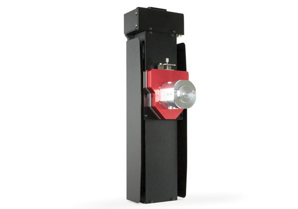

Sensor トーチ高さコントロール
Hypertherm の CNC ソリューションとの統合用にデザインされた Sensor® トーチ高さコントロール (THC) は、お使いの形状切断装置の生産性と収益性を大きく向上させるフル機能のトーチ高さコントロールシステムです。
使いやすく、インストールが簡単なこのユニットは、CNC ソフトウェア機能とクローズループサーボコントロールを統合し、最新のシステムインテグレーションとハードウェア信頼性を提供します。

寸法 127 mm X 152 mm X 526.5 mm
リフターのストローク 241 mm
重量 ブレークアウェイとトーチブロックなしの重量 11.27 kg
モーター OEM 供給 - 60 mmフランジ幅、70 mmボルト穴径
最大リフト能力 11.4 kg
最大速度定格 15,200 mm/分
通信プロトコル モーターと I/O への個別配線接続
HPR プラズマシステムへの EtherCat 接続
湿度 95% RH
操作環境 -10°C~+40°C 室温
操作トーチ取付/分離アセンブリ 11.4 kg 磁石式 (推奨)
4.5 kg 磁石式
トーチ搭載ブロックのオプションには、51 mm、44 mm、35 mm が含まれます。
