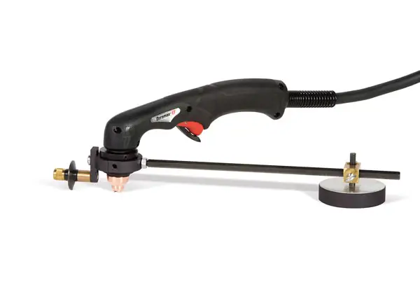

磁石ベース付きデラックスキット
プラズマ円弧切断ガイドデラックスキットは、直径 51 cm までの円を正確かつ簡単にセットアップできます。  デラックスキットには、プラスチックのキャリーケース入りの回転トーチキャップホルダー、金属ホイールと調節可能軸 2 個、28 cm アーム、センターピンとホルダー、磁石ベース、金属以外の材料保持用吸盤 4 個が含まれています。
  • 直径 3~20 インチであれば、どのような大きさの円でも切断可能
  • 2 個の金属ホイールで円滑な切断を実現
  • ほとんどすべての材料面で安定した切断を可能にするガイド保持用磁石ベースと吸盤

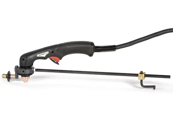

ベーシックキット
プラズマ円弧切断ガイドベーシックキットは、直径 70 cm までの円を正確かつ簡単にセットアップできます。  キットには、回転トーチキャップホルダー、金属ホイールと調節可能軸 2 個、38 cm アーム、センターピンとホルダーが含まれています。
  • 直径 3~28 インチであれば、どのような大きな円でも切断可能
  • 米国製。
