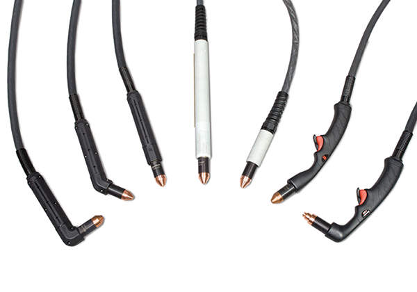

Avantages
Pour le coupage et le gougeage manuels
Les torches manuelles Duramax® à 75° et 15° conviennent à la plupart des applications comme le gougeage, la coupe dans les endroits difficilement accessibles, le coupage affleurant et les découpes fines. La conception ergonomique de la torche à 75° convient parfaitement aux coupes standards, alors que la torche à 15° dirige la chaleur loin de l’opérateur pendant les opérations de gougeage intensif et permet de couper au-dessus de la tête ou dans des endroits difficilement accessibles.
Duramax hand - 75 and 15 degrees torches
Pour les applications sur machine
Les torches machines pleine longueur Duramax conviennent à une vaste gamme de tables de coupe à commande numérique par ordinateur (CNC), de pistes de coupe et de coupe-tuyaux. Les mini-torches machines conviennent parfaitement aux tables plus légères et les découpes de tuyaux pour lesquelles la torche pleine longueur serait trop longue.
Duramax 180 degrees full and mini machine torches
Pour les applications robotisées
La légèreté, la petite taille et les caractéristiques de positionnement intégrées des torches robotiques Duramax permettent un fonctionnement et une intégration simples avec les bras robotiques légers. Un connecteur en option accélère l’intégration.
Duramax robotic - 180, 90 and 45 degrees torches

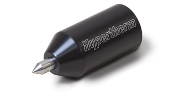

L’outil d’apprentissage mécanique facilite la programmation
L’outil d’apprentissage mécanique en option vous permet de toucher la plaque tout en programmant les hauteurs de coupage et de perçage.
