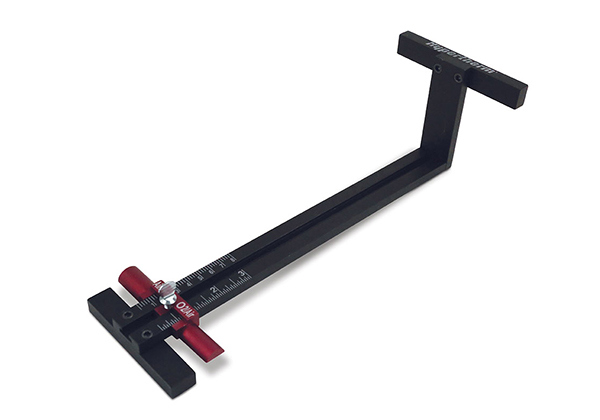

Guide d’alignement de la torche pour le chanfreinage hors table
Afin de mieux adapter le procédé de chanfreinage hors table au coupage plasma, d’éliminer les problèmes de configuration de la torche de chanfreinage et d’effectuer des coupes de grande qualité à des angles précis, Hypertherm offre un guide d’alignement de la torche et des tableaux des procédés de chanfrein en V pour les systèmes Powermax65®/85/105/125 ou MAXPRO200® munis d’une torche machine montée sur un tracteur adéquat.
Le guide d’alignement de la torche est un outil en métal que l’opérateur peut utiliser pour régler la distance torche-pièce à couper selon l’angle de torche désiré. L’opérateur peut utiliser les tableaux des procédés de chanfreinage en V inclus afin de régler les systèmes Powermax pour la coupe à l’air à 65, 85, 105 et 125 A ou le système MAXPRO200 pour la coupe air/air ou O2/air à 130 et 200 A. Les tableaux fournissent l’information pour le coupage chanfreiné de métal de 6 à 45 mm (0.25 à 1.75 po) d’épaisseur avec des paramètres pour la réalisation de coupes chanfreinées à des angles allant de 22,5 à 45 degrés.
