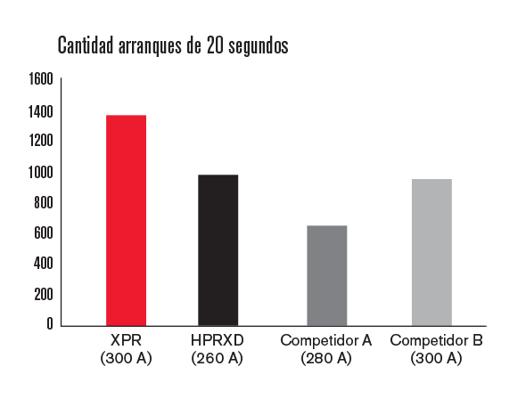

  • Triplica la duración de los consumibles en comparación con los sistemas de los competidores al eliminar el impacto de los errores de apagado gradual.
  • Reduce el impacto de los apagados catastróficos de los electrodos que pueden dañar la antorcha a altos niveles de corriente
