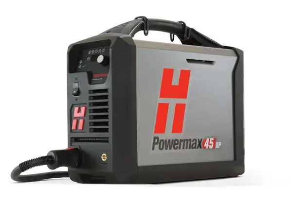

Sistema de plasma Powermax45 XP
El sistema de corte por plasma Powermax45® XP proporciona una capacidad de corte recomendada, hasta 16 mm (5/8″), así como velocidades de corte rápidas y ajuste automático de gas para que la configuración y operación se pueda hacer de manera rápida y sencilla. Las antorchas Duramax® Lock permiten el corte mecanizado y manual de una mayor variedad de espesores de metal, junto con capacidades de ranurado de precisión como remoción de soldadura por puntos, y marcado.

Especificaciones
Voltajes de entrada (± 10%) |
CSA | 200-240 V, 1-F, 50-60 Hz o 480 V, 3-F, 50-60 Hz1 |
CE/CCC | 230 V, 1-F, 50-60 Hz o 400 V, 3-F, 50-60 Hz |
Corriente de entrada a 6,5 kW |
CSA | 200-240 V, 1-F, 39/32 A o 480 V, 3-F, 9.4 A1 |
CE/CCC | 230 V, 1-F, 33 A o 400 V, 3-F, 10 A |
Corriente de salida | 10-45 A | |
Voltaje de salida nominal | 145 VCD | |
Ciclo de trabajo a 40 °C |
CSA |
50% a 45 A, 200-240 V, 1-F |
CE/CCC | 50% a 45 A, 230 V, 1-F 60% a 41 A, 230 V, 1-F 100% a 32 A, 230 V, 1-F 50% a 45 A, 400 V, 3-F 60% a 41 A, 400 V, 3-F 100% a 32 A, 400 V, 3-F |
Voltaje en circuito abierto | 275 VCD (200-240 V, CSA/CE/CCC y 480 V, CSA) 265 VCD (400 V CE/CCC) |
Dimensiones con manijas | 442 mm P; 173 mm A; 357 mm A | |
Peso con antorcha de 6,1 m | CSA | 14 kg |
CE/CCC | 15 kg | |
Alimentación de gas | Corte: aire (limpio, seco y libre de aceite), nitrógeno, F5 Ranurado: aire (limpio, seco y libre de aceite), nitrógeno, F5 Marcado: aire (limpio, seco y libre de aceite), argón |
Recomendado entrada gas rango de flujo / presión |
188 l/min a 5,9 bar | |
Longitud del cable de energía | 3 m | |
Tipo fuente de energía | Inversor (inverter) – IGBT | |
Requisito al motor | 12.5 kW (10 kW) plena capacidad, salida 45 A | |
Eficacia eléctrica | 88% | |
Capacidad de reciclado | 100% | |
Certificaciones | Certificada por CSA para uso en América y Asia excepto China. CCC para uso en China. CE, RCM, CU, GOST‑TR, UkrSEPRO y Serbia AAA para uso en Europa, Australia, Bielorrusia, Kazajstán, Rusia, Serbia, Ucrania y otros países donde se acepten estos marcados. | |
Garantía | Fuente de energía: 3 años Antorcha: 1 año |
1 Para uso en América del Norte únicamente.
Operación con generador de energía
Potencia nominal motor | Corriente de salida sistema | Rendimiento (alargamiento arco) |
10 kW | 45 A | Completo |
8 kW | 45 A | Limitado |
6 kW | 30 A | Completo |
Capacidad
Capacidad | Espesor | Velocidad de corte |
Corte | ||
Recomendado | 16 mm (5/8 pulg.) 22 mm (7/8 pulg.) |
500 mm/min (20 pulg/min) 250 mm/min (10 pulg/min) |
Corte de separación (corte manual) | 29 mm (1-1/8 pulg.) | 125 mm/min (5 pulg/min) |
Perforación* | 12 mm (1/2 pulg.) |
* Capacidad de perforación para uso manual o con control de altura de la antorcha automático
Capacidad | Tasa de remoción de metal | Perfil de la ranura |
Ranurado | ||
Ranura común | 3,4 kg por hora | 3,2 mm P x 6,8 mm A |
Tabla de corte producción
Material | Espesor pulgadas |
Corriente Amps |
Velocidades de corte de producción* pulg/min |
Acero al carbono | 10 GA | 45 | 181 | |
1/4 | 45 | 72 | ||
3/8 | 45 | 38 | ||
1/2 | 45 | 24 | ||
5/8 | 45 | 16 | ||
Acero inoxidable | 10 GA | 45 | 134 | |
1/4 | 45 | 59 | ||
3/8 | 45 | 29 | ||
1/2 | 45 | 19 | ||
5/8 | 45 | 13 | ||
Aluminio | 1/8 | 45 | 263 | |
1/4 | 45 | 104 | ||
3/8 | 45 | 42 | ||
1/2 | 45 | 26 | ||
5/8 | 45 | 14 |
Material | Espesor mm |
Corriente Amps |
Velocidades de corte de producción* mm/min |
Acero al carbono | 3 | 45 | 5590 |
6 | 45 | 2110 | |
10 | 45 | 920 | |
12 | 45 | 690 | |
16 | 45 | 400 | |
Acero inoxidable | 3 | 45 | 4725 |
6 | 45 | 1695 | |
10 | 45 | 870 | |
12 | 45 | 540 | |
16 | 45 | 320 | |
Aluminio | 3 | 45 | 7120 |
6 | 45 | 3095 | |
10 | 45 | 1015 | |
12 | 45 | 745 | |
16 | 45 | 340 |
