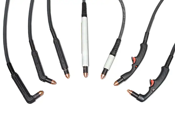

Antorchas Duramax
Diseñadas con la tecnología SpringStart™ para ofrecer mayor durabilidad y confiabilidad, hay antorchas Duramax® disponibles para corte mecanizado y manual, para ranurado y para corte robótico.
Hay antorchas Duramax disponibles con una extensa gama de opciones de consumibles de especialidad que realizan una gran variedad de aplicaciones tales como ranurado, corte de acabado superficial, corte de largo alcance y corte de materiales base al ras (corte al ras).

Beneficios
Para trabajos de corte manual y ranurado
Las antorchas manuales Duramax® de 75° y 15° son idóneas para una gran variedad de aplicaciones tales como ranurado, corte de acabado superficial, corte de largo alcance y corte al ras. El diseño ergonómico de la antorcha de 75° es perfecto para el corte manual, mientras que la antorcha de 15° aleja el calor del operador en los trabajos fuertes de ranurado y posibilita el corte desde arriba o en lugares a los que es difícil llegar.
Duramax hand - 75 and 15 degrees torches
Para trabajos mecanizados
Las antorchas mecanizadas de longitud total Duramax son compatibles con una gran variedad de mesas de corte CNC, sistemas de corte por riel y cortadores de tuberías. Las mini antorchas mecanizadas son perfectamente adecuadas para condiciones de mesas más ligeras y corte de tubería, donde la antorcha de longitud total resulta muy larga.
Duramax 180 degrees full and mini machine torches
Para trabajos robóticos
El peso ligero, reducido tamaño y dispositivos de posicionamiento incorporados de las antorchas robóticas Duramax hacen posible su fácil integración y operación con brazos robóticos de poco peso. Una abrazadera opcional acelera la integración.
Duramax robotic - 180, 90 and 45 degrees torches
