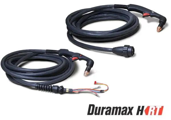

Antorchas modernizadas Duramax para sistemas Powermax600/800/900 y MAX42/43
Las antorchas modernizadas Duramax™ pueden dar nueva vida a un sistema Powermax más antiguo, con mayor rendimiento y productividad. Disponibles para los sistemas Powermax600/800/900 y MAX42/43, las antorchas modernizadas usan la conexión de antorcha diseñada para su sistema, por lo que la instalación es fácil; hay disponibles estilos manuales y mecanizados que se ofrecen con y sin desconexión rápida.
- Hay disponibles estilos manuales y mecanizados
- De propiedad exclusiva, la manija de fibra reforzada de la antorcha es 5 veces más resistente al impacto y su resistencia al calor es 20% mayor que las antorchas de estilo T
- La tecnología de electrodo SpringStart™ elimina las piezas móviles de la antorcha y logra un arranque del arco más confiable.

Antorchas mecanizadas Duramax MRT con y sin desconexión rápida
Conjuntos de antorcha
Incluyen los consumibles, el manual del operador y calcomanías de los consumibles para su sistema.
| Número de pieza | Descripción - sistemas |
| 228920 | Conjunto de antorcha mecanizada MRT con cables y mangueras de 7,6 m - Powermax600, Powermax800, Powermax900, MAX42, MAX43 |
| 228921 | Conjunto de antorcha mecanizada MRT con cables y mangueras de 15,2 m - Powermax600, Powermax800, Powermax900, MAX42, MAX43 |
*Sin desconexión rápida

Antorchas manuales Duramax HRT con y sin desconexión rápida
| 228916 | Conjunto de antorcha manual HRT con cables y mangueras de 7,6 m - Powermax600, Powermax800, Powermax900, MAX42, MAX43 |
| 228917 | Conjunto de antorcha manual HRT con cables y mangueras de 15,2 m - Powermax600, Powermax800, Powermax900, MAX42, MAX43 |
| 228918 | Conjunto de antorcha manual HRT con cables y mangueras de 7,6 m* - Powermax600 CE |
* Sin desconexión rápida
