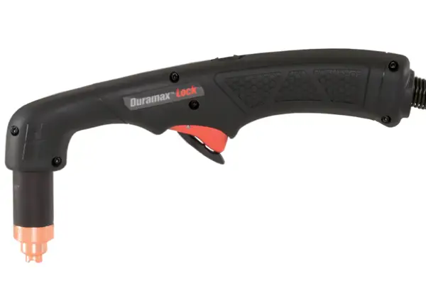

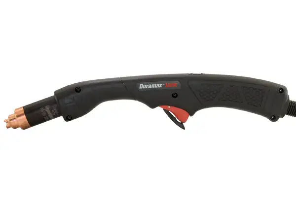

Beneficios
Arranque del arco más confiable
La tecnología de electrodo SpringStart™ elimina las piezas móviles de la antorcha y logra un arranque del arco más confiable.
Para trabajos de corte manual y ranurado
Las antorchas manuales Duramax® Lock de 75° y 15° son idóneas para una gran variedad de aplicaciones tales como ranurado, corte de acabado superficial, corte de largo alcance y corte al ras. El diseño ergonómico de la antorcha de 75° es perfecto para el corte manual, mientras que la antorcha de 15° aleja el calor del operador en los trabajos fuertes de ranurado y posibilita el corte desde arriba o en lugares a los que es difícil llegar.

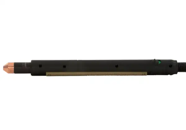

Para trabajos mecanizados
Las antorchas mecanizadas de longitud total Duramax Lock pueden ser usadas con una gran variedad de mesas de corte CNC, sistemas de corte por riel y cortadores de tuberías.
