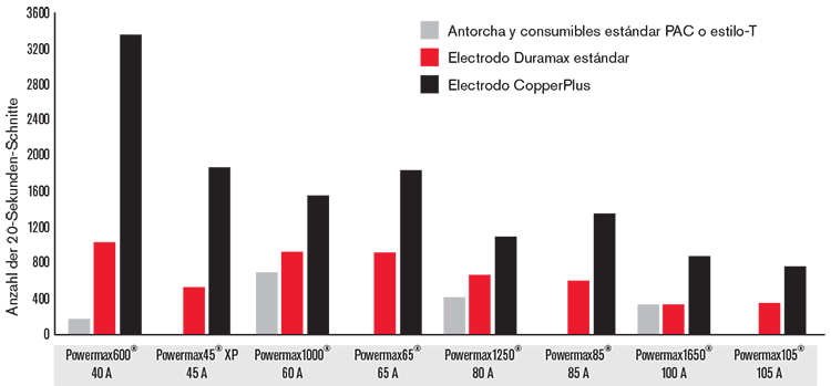

Diseñados para su uso con antorchas Duramax®, Duramax Lock y antorchas modernizadas Duramax, los electrodos CopperPlus™ proporcionan una duración como mínimo dos veces más larga que los electrodos Duramax estándar al cortar metal de 12,5 mm (1/2 pulg.) y menos. Una duración doble significa que usted puede cortar más piezas con menos cambios - aumentando el tiempo de operación y reduciendo sus costos operativos.
Información de la consumibles
Especificaciones
Datos duración de los consumibles
Nota: los ensayos de laboratorio demuestran que CopperPlus alargará 2 veces al menos la duración de los consumibles en la mayoría de los casos; puede variar según el sistema, amperaje y proceso.
