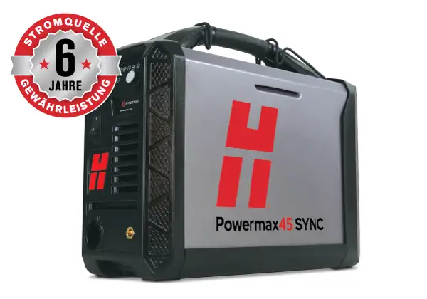

Plasmaschneider Powermax45 SYNC
Für Metallverarbeiter, die das vielseitigste System auf dem Markt zum Fugenhobeln, Schneiden und Markieren verwenden möchten, bietet Powermax45 SYNC die beste Kapitalrendite. Dies wird durch den patentierten einteiligen Einsatz, eine bis zu fünfmal längere Standzeit der Verschleißteile sowie eine höhere Schneidleistung als die Produkte der Konkurrenz erzielt, die dafür eine höhere Stromstärke benötigen.

Spezifikationen
Schneidleistung
Füllvermögen Stärke Schnittgeschwindigkeit
Empfohlen 16 mm (5/8″) 500 mm/min (20 ipm)
Trennschnitt (Schneiden im Handbetrieb) 29 mm (1-1/8″) 125 mm/min (5 ipm)
Lochstechen* 12 mm (1/2″)
*Nennwerte für Lochstechen im Handbetrieb oder mit automatischer Brennerhöhensteuerung.
Fugenhobeln mit maximalem Entfernen
Füllvermögen Metallentfernungsrate Rillenprofil
Typisches Fugenhobeln 3,4 kg (7.5 lbs.) pro Stunde 3,2 mm T x 6,8 mm B (0.12″ T x 0.26″ B)
Allgemeine Spezifikationen
Eingangsspannungen
CSA
200–240 V, 1PH, 50/60 Hz
480 V, 3PH, 50/60 Hz
480 V, 3PH, 10 A bei 6,9 kW
CE
230 V, 1PH, 50/60 Hz
400 V, 3PH, 50/60 Hz
Ausgangsleistung in Kilowatt
6,9 kW
Eingangsstrom
CSA
200–240 V, 1PH 39/32 A bei 6,5 kW
CE
230 V, 1PH, 33 A
400 V, 3PH, 10 A
Ausgangsstrom
9–45 A
Nennausgangsspannung
155 VDC
Einschaltdauer bei 104 °F
CSA
50 % bei 45 A, 200–240 V, 1PH
60 % bei 41 A, 200–240 V, 1PH
100 % bei 32 A, 200–240 V, 1PH
50 % bei 45 A, 480 V, 3PH
60 % bei 41 A, 480 V, 3PH
100 % bei 32 A, 480 V, 3PH
CE
50 % bei 45 A, 230 V, 1PH
60 % bei 41 A, 230 V, 1PH
100 % bei 32 A, 230 V, 1PH
50 % bei 45 A, 400 V, 3PH
60 % bei 41 A, 400 V, 3PH
100 % bei 32 A, 400 V, 3PH
Leerlaufspannung
CSA
275 VDC 200–240 V
275 VDC 480 V
CE
265 VDC 400 V
Abmessungen mit Griffen
442 mm T; 173 mm B; 357 mm H (17.4″ T; 6.8″ B; 14.1″ H)
Gewicht mit Brenner (6,1 m (20′))
CSA
14 kg (31 lbs.)
CE
15 kg (33 lbs.)
Gasversorgung
Schneiden: Luft (sauber, trocken und ölfrei), Stickstoff, F5
Fugenhobeln: Luft (sauber, trocken und ölfrei), Stickstoff, F5
Markieren: Luft (sauber, trocken und ölfrei)
Empfohlener Eingangsgasdurchfluss und -druck
188 l/min bei 5,9 bar (400 scfh bei 85 psi)
Länge des Netzkabels
3 m
Stromquellen-Typ
Inverter (primär getaktete Stromquelle) – IGBT
Anforderung an Motor-Antriebsleistung
12.5 kVA (10 kW) für volle 45 A Ausgangsleistung
Elektrischer Wirkungsgrad
90 %
Zertifizierungen
CSA-zertifiziert für den Einsatz in Amerika und Asien, mit Ausnahme von China
CE – für den Einsatz in Europa, Australien, Neuseeland, Weißrussland, Kasachstan, Serbien,
der Ukraine und anderen Ländern, in denen diese akzeptiert wird.
Auch RCM, Ukraine und Serbian. UKCA – Vereinigtes Königreich
Gewährleistung
Stromquellen haben eine Gewährleistung von sechs Jahren und Brenner eine Gewährleistung von einem Jahr.
