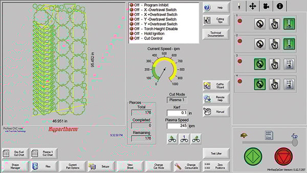

  • Die Software Operator’s Console (Soft OpCon) am Bildschirm ermöglicht eine einfache Konfiguration und Bedienung der Schneidstation sowie der manuellen Bewegung.

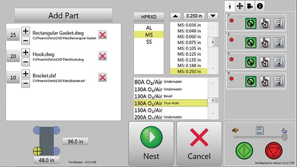

ProNest® CNC-Verschachtelung
  • Durch eine leicht bedienbare Touchscreen-Schnittstelle können Bediener Programme mit verschachtelten Teilen erstellen und eine optimale Schnittqualität erhalten, ohne zuvor umfangreiche Schulungen absolvieren zu müssen.
  • Direkter Import einfacher Formen in den Formaten DXF, DWG, CAM, DGN und CNC.
  • Eingebettete SureCut™ Technologie maximiert die Leistung durch eingebettetes Know-how. Die patentierte True Hole® Technologie mit Prozesskontrolle stellt sicher, dass alle Variablen bedienerseitig richtig eingestellt werden
  • Inklusive Mustermatrix-Verschachtelung für Einzelteile mit integrierter Prozessoptimierung.
